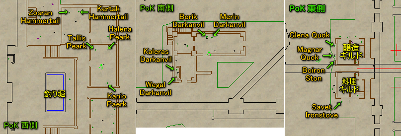

PoK Vender位置図  西側と南側に Forge があります
