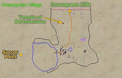

Oceangreen Village
Oceangreen Village  Outdoor  Lv70 ~ Lv78
現在の Qeynos です。
村の周辺に Undead が多いです。 ウロウロしているので引っかけないように注意!
Temple of Bertoxxulous の入り口は、穴になっているので
SoE等をしていると、すぐにゾーン出来ません。
動物は、なぜかコウモリがポップしやすいです。
イクサーは動物に攻撃されるので移動は要注意!
Oceangreen Hills とのゾーン際や村でキャンプすると良いでしょう。
ただし、地図にあるSuccor Pointでキャンプすると、Evac しても意味がないので
ここより少し離れるようにしましょう。
