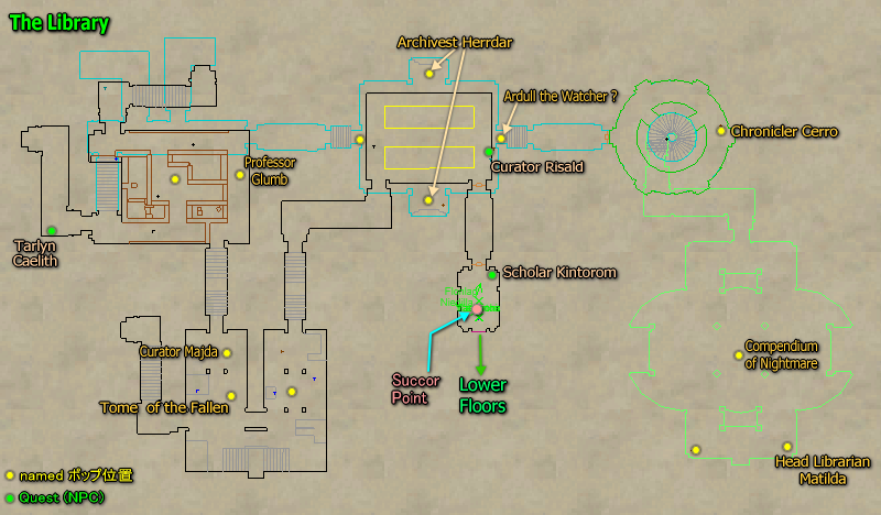

ZONE : The Library
○ レベル帯 : Lv86 〜 Lv91 Indoor  ← House of Thule, the Lower Floors
○ named のレベルは全て 90
○ named ドロップのAug はPrestige
○ Plate 向けのドロップが多いです
名   前 種   類 ドロップ品等
Archivist Herrdar ダークエルフ Shoulder(BRD PAL SHD WAR)  Charm(ALL)
Ardull the Watcher 盾(Caster)  Waist(Melee)
Chronicler Cerro ダークエルフ Neck(Healer Caster)  Aug
Compendium of Nightmares Ear(BRD PAL SHD WAR)  1HP(ROG)  Aug(Type 4 8)

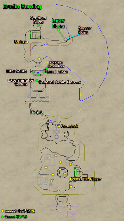

ZONE : Erudin Burning
○ レベル帯 : Lv83 〜 Lv91 Outdoor  ← House of Thule, the Lower Floors
○ named のレベルは全て 91
名   前 種類 ドロップ品等
Algot the Deathshaper エルダイト Range(Chain)  2HB(Caster)
Brutus ねずみ Shoulder(Leather)  1HB(PAL SHD)
周辺のねずみはADDしないので、プルしやすい
Damar the Overseer エルダイト Back(Healerとそのハイブリッド)  Waist(MNK)  1HB(NEC)
塔?の2階にポップ
Femurstack ボーンゴーレム Finger(Leather Silk)  Charm(ALL)
Garnak Pryphan エルダイト Back(Pure Melee)  1HP(SHM)
Handar Prentius エルダイト Finger(Melee)  盾(Healer)
Kanah the Heartslicer エルダイト Shoulder(Plate)  Aug(Type 7 8)
Maggotscalp スケルトン Finger(BER MNK RNG ROG)  Aug(Type 7 8)
The Tome-Eater Back(BRD BST RNG PAL SHD)  1HB(MAG)  Aug(Type 4 8)
塔?の2階にポップ
Vindel the Ripper エルダイト Back(ROG)  Finger(PAL RNG SHD WAR)
ネズミはリンクしません
   なぜか重なるぐらいに近付かないとアグロしません。
   なので、ゾーン内を移動している時は、無視しても問題ないです。
   ただし、キャンプしている場所を通り抜けることがあります。
   そんな時は、キャラの位置によって、アグロすることがあります。
   リポップは早いです。
Quest NPC のいる位置は安全地帯です。
  トンネルへは、バリケードの横の隙間から入れます。
  トンネル内のスケルトンはリポップが早いです。
  DRUがいるならここにバインドしておけば、Evacして、Lower Floorsへ。
  更にEvac して、Feerrott へ。 更にEvacして、Class Armor 商人近くへ。
  Lower Floors 経由で、The Libraryへ行くこともできます。
